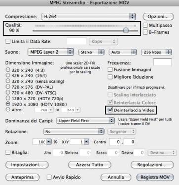

ehhh... hai sbagliato forum. lo devi chiedere sull'eventuale forum di assistenza o al supporto tecnico del tuo box multimediale. magari è proprio il bitrate troppo alto. si può solo aggiungere e precisare che sia imovie che FCE usano (il motore di) quicktime per esportare. al limite suggerirti l'uso di mpeg stream clip per la conversione in mov h.264 xchè permette di limitare il bitrate.Sono le stesse opzioni che utilizzavo quando esportavo da iMovie08 con QT e con cui vedevo il filmato in modo perfetto.

ribadisco che le immagini seghettate, in particolare i contorni, sono dovute al fatto che il filmato sia interlacciato.
esporta come usando QT e i settings audio e video della sequenza (che si presumono nel formato del video acquisito/importato). converti in h.264 con mpeg stream clip. dove puoi "divertirti" su tutti i possibili parametri, fino ad ottenere qualcosa che funziona. (qualità %, dimensione, ecc).
in difetto dovrai deinterlacciare con l'apposito filtro di FCE. (immagino sia presente, ma usando FCP, non ho la certezza matematica).

Sembra che i video fatti con la Sony in 1920x1080i siano interlacciati, quindi quando esporto dovrei deinterlacciare.
Non capisco perchè ma se esporto con QT conversion e spunto nelle opzioni size "deinterlace source video" il video non viene deinterlacciato.
Ho invece trovato nel Tab effetti > video un filtro: De-interlace. L'ho applicato e sembra che esportando il "difetto" sia sparito.
