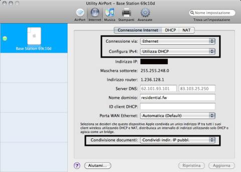

il reset si fa col piccolo tasto e una punta. (vedi manuale o ricerca nel forum il doc. più volte postato). quindi colleghi la base al modem fastweb. apri utility network--> tasto impostazione manuale:
1
2
3
l'IP del mac (esempio 10.0.1.5) è quello che vedi in pref. sistema/network. tasto aggiorna. fine. la base si riavvia.

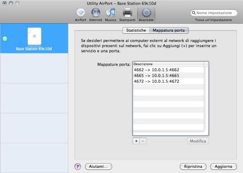

anche la zona mappature nn mi esce ora e so che è il bridge

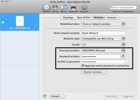

fastweb (adsl) concede massimo 3 IP. a quel modem non puoi collegare direttamente quindi più di 3 periferiche (la base + al massimo 2 computer). la base deve quindi necessariamente fare da router, non da bridge (immagine 2). altrimenti mica navighi. riavvia il modem fastweb, perchè se questo ha in memoria il mac address di più 3 periferiche non assegna un IP valido alla base.
per il resto le immagini parlano chiaro. per i dettagli una ricerca nel forum è aupiscata. come hai detto giustamente è solo la centesima volta che si parla di questo nel forum.
