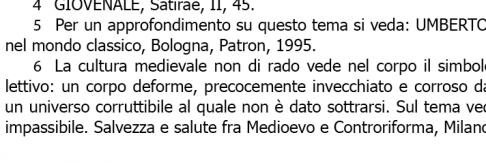

mi trovo ad impaginare un libro in indesign CS3 e a mettere le note a piè di pagina.
Mi chiedo e, chiedo gentilmente a voi, se qualcuno sa dirmi come poter mettere la nota che va a capo, non sotto il numero di riferimento ma sotto la prima lettera.
Nella foto allegato vi mostro come è adesso.
esempio: la nota numero 5, vorrei ottenerla con la parola "nel mondo" sotto la parola "per" e non sotto il numero 5.
Spero di essermi spiegato.
Grazie a chiunque possa aiutarmi.

... se non è un'immagine importata ma testo scritto direttamente in InDesign, seleziona la finestra di testo, vai sul menù in alto Testo>Tabulazioni e sposti i cursori del capolettera alla posizione desiderata...

il testo è importato in un file doc e le note a piè di pagina sono state inserite automaticamente.
Ho provato come mi hai consigliato, e si riesce... la scomodità è solo che devo farlo per ogni nota creata (o sbaglio) ?
Non c'è un modo (o forse non ho capito bene io) per tabulare tutte le note insieme, di tutte le pagine?

grazie al tuo consiglio sulle tabulazioni, ho creato un nuovo stile di paragrafo con i rientri che volevo e sono andato ad assegnarlo alle note a piè di pagina.
