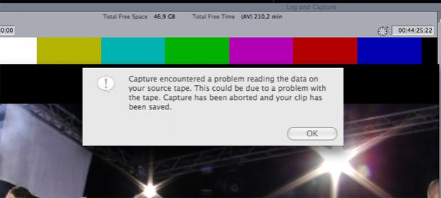

Ciao Amici di Mac Peer,
Mi date una mano a risolvere questo problema? Le ho provate tutte ma nn riesco a capire bene il problema.
Come foto in allegato
Grazie mille ragazzi, rimanete sempre il migliore forum di Apple user
Peterpan
Posts: 9823
Post by Peterpan »
Sembra un problema col nastro... dovresti provare con un altro PC/Mac per confermarlo.
MACROMA
Posts: 78
Joined: Fri Feb 20, 2009 5:29 am
Post by MACROMA »
Ciao PeterPan,
grazie per avermi risposto.
Non è un problema di nastro perchè ho già provato sul un'altro mac,e funziona acquisisce senza problemi perchè il natro nn è croppato. All'inizio pensavo che fosse un problema di preferenze di final cut ma sembra tutto ok perchè lo configurato uguale a una postazione di montaggio dove mi acquisisce senza problemi.
Credimi mi sto mangiando la testa :x
MacRoma
MACROMA wrote:Non è un problema di nastro perchè ho già provato sul un'altro mac,e funziona acquisisce senza problemi perchè il natro nn è croppato. All'inizio pensavo che fosse un problema di preferenze di final cut ma sembra tutto ok perchè lo configurato uguale a una postazione di montaggio dove mi acquisisce senza problemi.
è perchè non lo scrivi subito? sono informazioni determinanti.
rimuovi FCP con FCS remover (anche le preferenze), reinstalla, aggiorna l'applicazione con agg. software, usa un cavo che sei certo funzioni e configura il log and capture correttamente.

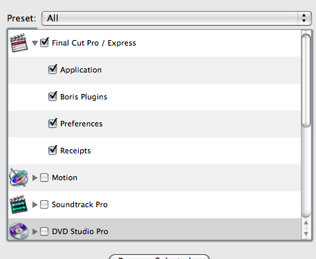

Quindi procedo in questo modo come foto allegata?
o posso solo rimuovere le preferenze???
procedi eliminando tutto. la procedura è semplice e veloce.
