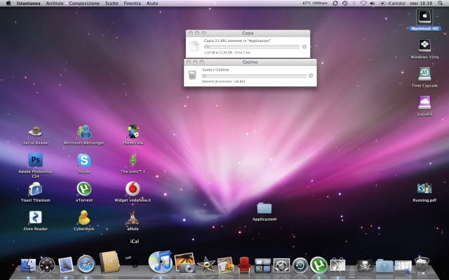

Ieri ho aperto il mio Mac, è subito ho visto che il dock aveva qualcosa di strano...
L'icona di iCal è diventata trasparente!
Se però tengo aperto iCal, l'icona ritorna a diventare colorata.
In Applicazioni, è normale.
Ho provato a toglierla e a rimetterla ma niente da fare. Rimane trasparente :lol:
Chi mi helpa?
