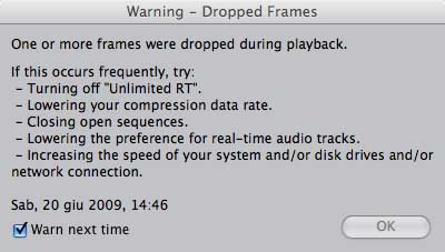

Ciao Ragazzi,
sono di nuovo a chiedervi aiuto per un problema riguardante Final Cut che non mi lascia lavorare come vorrei.
In pratica mentre lavoro su un video mi piacerebbe vedere l'anteprima delle cose che faccio in tempo reale senza ogni volta fare il rendering del progetto che mi porta via un sacco di tempo. Solo che quando mando in play il filmato mi viene sempre fuori questra scritta:
Ho provato in molti modi a modificare le impostazioni ma niente da fare.
Come posso fare?
A me basterebbe vedere un'anteprima anche di scarso livello ma basta vederla.
Premetto che ho un iMac Dual Core 2,4 Ghz con 3 GB di Ram.
Spero davvero mi possiate aiutare anche questa volta.
Eddy

dove si trovano le clip? su disco esterno? allora sarebbe tipico. il formato video delle sequenza? hai letto i topic nel forum che parlano dei dropped frames? il problema può anche stare in un capture fatto non correttamente, non solo nel codec o nel fatto che le clip non siano su HD interno. cmq il rendering è una cosa, i dropped frames un'altra. dropped frames che puoi anche tollerare nella fase di playback (e puoi disabilitare l'avviso).
il rendering in real time non è sempre possibile e si presume tu sappia da cose dipende. il tuo "presunto" problema è quello e chiarisco meglio: il rendering in real time non ce l'hai a prescindere, anche se non ci fossero i dropped frames, se per le caratteristiche del computer, del formato video e del tipo di effetto non puoi averlo.
non si legge la versione di finalcut, ne se sono state fatte le cose che il messaggio evidenzia. molte cose... non vuole dire niente. intanto leggi l'aiuto che è chiaro:

ciao!
spero serva, anche se è difficile rispondere non sapendo tante cose.
l'hard disk esterno non dovrebbe essere un problema, a meno che non abbia dei problemi, io lavoro anche con tre HD esterni contemporaneamente e ho un portatile 4G di ram.
intanto devi vedere se le clip che metti nella timeline sono segnate in rosso. attenzione che potrebbe essere in rosso ma relativa all'audio (ma in questo caso fa bip bip l'audio), se per esempio importi una clip audio in mp3 dovrai renderizzarla, per questo conviene convertire le clip audio in aiff 48hz con un semplicissimo itunes prima diimportarla. dicevamo, se è rosso vuol dire che non puoi vederla in real time. ciò dipende da diverse cose, ovviamente da effetti che puoi aver applicaton( e questi van renderizzati e bona - attenzione che magari tu non abbia applicato una modifica al file senza accorgertene! per cui ogni volta che lo monti ha l'effetto) o dal formato. il formato appunto, per esempio se tu hai importanto un file da dvd o un qualsiasi formato "non professionale" che non rispetti le dimensioni della sequence, lo vedrai rosso, devi allora cambiare il formato della sequence, tasto destro sulla sequence, settings, e modifichi i parametri, se invece vedi rosso anche dei file quicktime dv, dv pal, dv 50 etc etc etc c'è qualcosa che non va. uguale se usi l'hd. se invece mischi i formati, puoi avere dei problemi, che non dipendono tanto dalla risoluzione, quanto dalla grandezza del quadro d'immagine, del fotogramma, non grandezza come peso del file. per vedere il formato di un file, tasto destro, item properties, format, lì trovi tutte le indicazioni.
