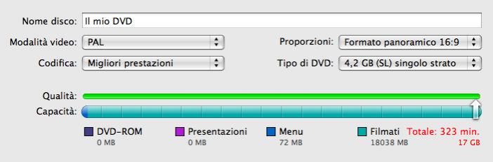

Non capisco una cosa : se la capacità di un dvd è 4,7gb....perchè invece la capacità totale di un progetto con idvd massima disponibile è 4,172??? io vorrei masterizzare un dvd che contenga + filmati in .avi la cui dimensione totale è 4,55gb ma se faccio progetto/informazioni sul progetto mi dice che invece pesa 17gb?

- info.jpg (25.39 KiB) Viewed 346 times

idvd converte i video in mpeg2, standard per i dvd video. quindi è ovvio che lo spazio aumenta, se vuoi fare dei dvd con film .avi crea un dvd dati con burn o con altri software per masterizzare. i lettori dvd dovrebbero poi essere in grado di leggere il dvd creato, io faccio così.

capito grazie, io voglio fare un dvd con un menu carino e che poi ci si può cliccare sopra tipo idvd appunto : ho una raccolta di video e documentari che mi piaceva diciamo così rendere di veloce e simpatica consultazione, non so se mi sono spiegato.

un dvd coi menu è solo un dvd video (mpeg2) e non un disco (dati) divx. in un dvd video ci stanno due ore di video in qualità standard. ragiona in questi termini, non in termini di grandezza del file originario. in termini qualitativi quasi mai conviene convertire filmati divx in dvd video, lo si fa solo quando il lettore casalingo non legge i divx. infine 4,7 GB sono proprio poco meno di 4,4 GB utili.capito grazie, io voglio fare un dvd con un menu carino e che poi ci si può cliccare sopra tipo idvd appunto : ho una raccolta di video e documentari che mi piaceva diciamo così rendere di veloce e simpatica consultazione, non so se mi sono spiegato.
flashcream wrote:i 4,7 GB in realtà stanno per 4.700.000.000 di byte.
considerando che 1 Kbyte=1024byte, 1Mbyte=1024Kbyte e 1GB=1024Mbyte, se fai i conti alla fine ti viene così:
4700000000/1024/1024/1024=4,37722 GigaByte, che arrotondati sono 4,38.
