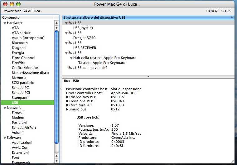

Allora, i dati che hai riportato sono relativi alle 2 connessioni Usb diciamo intrinseche del Mac giusto?
Ecco io ho installato anche una schedina (scusate ma non ricordo la marca) per avere altre 4 connessioni Usb, anche su queste ho sempre 500mA ?
lo vedi tu stesso quando colleghi una periferica che richiede quel consumo in system profiler/usb. (e chiaramente anche se funziona correttamente).
moltiplicare le porte senza perdere intensità non è sempre possibile, per questo hanno inventato gli hub alimentati.
lucky6411
Posts: 544
Post by lucky6411 »
Ieri sera ho dato una sbirciatina su System Profiler e alla voce Usb ho scoperto... quello che mi aveva segnalato ieri pomeriggio Flash (vedi allegato).
Per la serie: "se smanettavo un po' di + nel SysProf evitavo di inserire questa tediosa discussione"!
