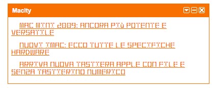

così di punto in bianco senza nessuna operazione particolare all'intrasatta! accade ciò : apro firefox 3.0.6 e le pagine mi vengono scritte con un carattere strano (provo a postare un immagine); facendo il percorso preferenze>contenuti>carattere e colori>avanzate ho dovuto spuntare (cioè deselezionare) la casella "permeti alle pagine di sgegliere i propri caratteri invece di quelli preimpostati" e in questo modo almeno riesco a visualizzare le pagine con un carattere che scelgo io appunto e che sia leggibile...ma la domanda resta, che è successo? qualcuno ha qualche idea?
