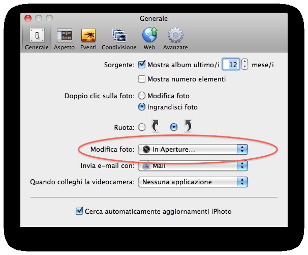

ragazzi ho una domanda,
ho iPhoto 09 e snow leopard.
Le foto originali NON le importo dentro la libreria, quindi iPhoto mi lavora sulle originali che stanno in un HD esterno.
C'e' un modo di dire ad iPhoto che, nel caso in cui effettuo una modifica, la suddetta voglio che me la faccia sulla foto originale? (non voglio cioe che mi crei una copia in libreria)
mi risulta sciocca come cosa (modesto e tapino parere personale discutibilissimo): se io ho scelto di non importare nella libreria, allora forse significa che voglio lavorare FULL sulle foto originali.
Perlomeno, effettuando la modifica, mi aspetterei una domanda tipo:
"la foto non si torva nella libreria: vuoi fare la modifica sull'originale o creare una copia in libreria?"
qualcuno conosce una sorta di workaround per forzare cio'???
(chesso' qualche script)
graaaassie! :sbav :sbav
:D :D
:smt039 :smt039
no, ma puoi usare un editor esterno che naturalmente modifica l'originale. si definisce nelle preferenze.
esattamente il contrario invece, visto che iphoto non è aperture e le modifiche sono "distruttive". come potresti mai tornare alla situazione pre- modifica? fatta la modifica, ti va bene per la vita? alla maggior parte degli utenti piacerebbe invece poter riprististinare l'originale.

flashcream wrote:no, ma puoi usare un editor esterno che naturalmente modifica l'originale. si definisce nelle preferenze.
grazie della celere risposta. :)
nelle preferenze non l'avevo proprio vista questa cosa!
lo cerchero'... e magari se non lo proprio trovo... ti richiedo un aiutino!
grazie mille!

allora ecco...
posto uno screenshot a beneficio anche di altri...
grazie Flash!
