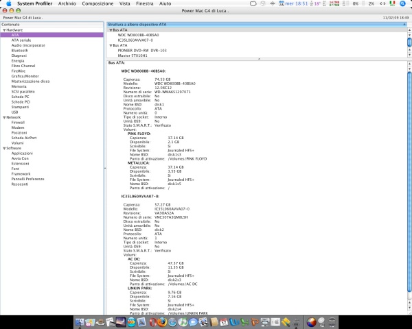

Invertiti i collegamenti ma niente da fare!
O meglio ho tolto il secondo disco (60Gb) dal bus del lettore cd e l'ho collegato sul bus specifico per i dischi rigidi.
Allego un'immagine della situazione attuale così magari ci si capisce meglio.
Comunque attualmente gli hd sono così configurati:
Disco WesternDig 80Gb settato Master così partizionato:
METALLICA -> OsX 10.4.11 ; PINKFLOYD -> archivio dati
Disco IBM 60Gb settato Slave così partizionato:
ACDC -> Os9.2.2 ; LINKIN PARK -> OsX 10.4.0
Ho ritentato di riparare i permessi di OSX e di Classic, per Osx nessun problema e per Classic di dice come l'altra volta che addirittura non è installato?
Allora mi son rotto 'er caz, ho reinstallato Os9.1 su ACDC, poi l'ho aggiornato alla 9.2.2 e riavviato su ACDC... all'avvio niente faccina ma floppy con ? lampeggiante.
Spengo, apro e stacco il flat su ACDC, riavvio e riparte su 10.4.11, setto disco di avvio su Metallica e spengo tutto.
Rimurgino un po' su e forse che è andata in fi.. la partizione ACDC?
Sono le 02.15... e sticazzi forse è il caso che vada a dormire!!!
