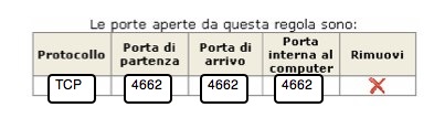

il manuale del router è la fonte per la mappatura delle 3 porte che usa amule. questo devi fare a favore dell'IP assegnato al mac. digita l'IP del router e configura il virtual server, aggiungendo 3 regole. le porte sono: la 4662 (TCP), la 4665 (UDP) e la 4672 (UDP). il firewall di sistema puoi disattivarlo.

esempio di una delle 3 regole:
l'IP del mac è visibile nella configurazione del router e in pref. sistema/network.
