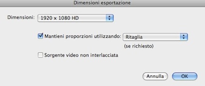

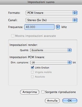

allora nello stesso formato del girato: HDV 1080p25, dimensione 1920x1080, e audio PCM lineare, stereo, 48.000 kHz, qualità eccellente, 16 bit, little endian.
tutti preset che selezioni nelle opzioni dell'esportazione come filmato quicktime.

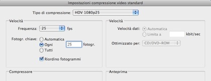

OK ci siamo per le dimensioni,ma riguardo impostazioni? non mi e' chiaro!che tipo di compressione dovrei usare, frequenza? fotogr.chiave? velocita'? in dimensioni invece trovo salva in 1920x1980 hd ed anche hd 1920x1080 16:9,che differenza fa'?

si e' pal ! ma quando vado su imposta ,tipo compressione non vedo hdv 1080p25.

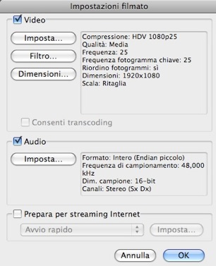

a questo punto metti l'immagine della tua lista dei formati e allo stesso tempo con mediainfo (freeware) apri una clip importata dalla videocamera. le clip si trovano nelle cartelle imovie in filmati e per aprire un progetto control+clik (tasto destro)/mostra contenuto pacchetto. con questi due dati puoi decidere cosa fare.

finestra. come mai non visualizzo il formato HDV 1080 p25?
