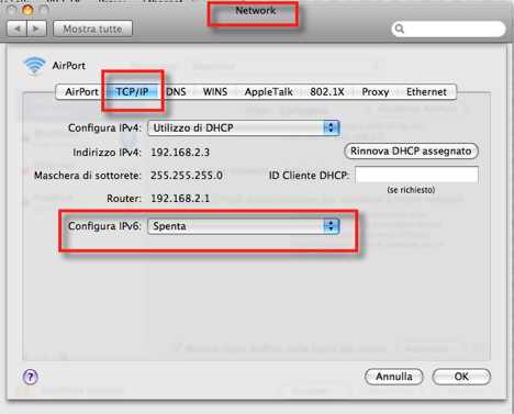

flashcream wrote:elimina il network dai preferiti, elimina anche le due voci airport nei portachiavi (accesso portachiavi), spegni ipv6 nel TCP/IP in pref. sistema/network e poi riaggiungi il network. aggiorna il firmware della periferica, cambia canale (con salti di 4) e cambia pass, passando da wpa a wep128 ovvero una pass lunga 13 caratteri asciii solitamente più compatibile, usa una modalità radio definita: esempio solo g. cestina com.apple.airport.preferences.plist da Libreria/Preferences/SystemConfiguration/ e riavvia, quindi riconfigura la posizione. aggiorna il mac... è di ieri un aggiornamento airport per macintel con leopard.

io ho il suo stesso problema....ma non ho capito bene come devo fare,sono arrivato fino a spegni ipv6(che io ho ipv4)...per piacere,mi potete aiutare(come se parlaste ad un bimbo di 5anni)a risolvere questo fastidioso problema?non riesco piu ad andare su internet.....grazie(in anticipo)....

mrcris wrote:sono arrivato fino a spegni ipv6(che io ho ipv4)...

massimo ho fatto come hai detto te....ho spento l ip6....ora vediamo....se c è ancora qualche problema ti riscriverò......grazie mille

massimo niente ancora problema.spento ipv6 tolte le chiavi internet da portachiavi ma niente.ora mi dice che airport ha un indirizzo ip di collegamento locale e quindi potrebbe non essere in grado di accedere a internet.(scusate ma ho letto tutti i post sul probl airport soltanto che ci sono certi passaggi che non so proprio come farli....tipo una stupidata levare network dai preferiti...)per piacere qualcuno mi aiuti.grazie
