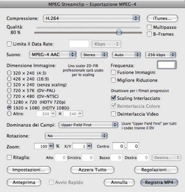

usa mpeg stream clip per convertire il filmato renderizzato in mpeg-4/H.264, regolando la qualità a piacimento.

intanto grazie per la risposta!
Avevo guardato sul sito PS3, ma non ho trovato indicazioni molto dettagliate; es non è riportato il max bitrate....
Comunque, ho anche MpegStreamClip (ottimo, tra l'altro) ma....stesso problema!
Oltretutto, preferirei direttamente da FCE così mi risparmio una conversione : il workflow sarebbe
da Videocamera a FCE =>> export in ProresHQ (quello che lascia la qualità più simile all'originale) =>> export in MP4 via MPEGStreamClip.
Invece direttamente da FCE mi risparmio il passaggio dell'export in ProRes.....
