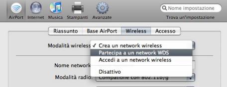

con utility airport vedi se la express fa da ripetitore. se partecipa correttamente ad un network WDS (rileggi TheCube e verifica), essendo il network lo stesso (stesso nome, stesso canale, ecc) e l'IP assegnato dalla base principale, nel mac non vedi a quale delle due sei collegato, perchè in fondo non sono due ma una. spero di essermi spiegato. in base alla posizione puoi però capirlo: se prima in un certo punto ti cadeva la connessione e adesso non ti cade più oppure il segnale è semplicemente più forte, vuol dire che la portata è stata estesa.

l'aiuto è molto preciso ed esaustivo. cmq per estendere la portata devi fare WDS e devi configurare la modalità wireless in "partecipa ad un network WDS", mentre "accedi ad un network esistente" crea un altro network (cioè nuovo, diverso). nel primo caso dovrai inserire il mac address della base principale, ecc ecc. come da aiuto, ma per poterlo fare, entrambe le periferiche devono fare WDS, e questo lo devi ancora accertare a quanto leggo.

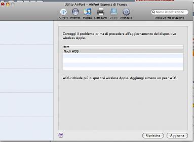

Stiamo provando con le tue indicazioni, ma purtroppo con l'opzione "partecipa ad un network WDS" , durante l'aggiornamento delle impostazioni appare il sottostante messaggio. 1)Questo significa che il mio access point non sopporta questo WDS? 2)se SI esiste comunque un modo di inserire l'Express per estendere la rete già esistente? Grazie

Si scusami, il messaggio recita: "WDS richiede più dispositivi wireless Apple aggiungi almeno un peer WDS".
1) ma cosa e' questo WDS? un protocollo Apple?
2) quindi se ho ben capito o riporto l'Express al rivenditore o l'unica soluzione sarebbe quella di sostituire il mio access point con un altro AirPort Espress più relative 89 Euro?
