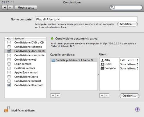

metti un'immagine di pref. sistema/condivisione di leopard e delle opzioni.

Come richiesto eccovi le immagini del Menù condivisione: http://img249.imageshack.us/img249/7836 ... onefd1.png
e delle relative opzioni: http://img176.imageshack.us/img176/8343 ... onigv2.png.
Ho postato il link poiché le immagini mi sono venute grandicelle.
1) nelle opzioni samba (smb) non va attivato. solo AFP.
2) in condiv. documenti devi avere questa situazione, diversa dalla tua. col tasto - e col tasto + aggiungi la cartella pubblica dell'utente e definisci più correttamente l'accesso e i permessi degli utenti.

flashcream wrote:...
Mi potresti spiegare come definire più correttamente sia l'accesso che i permessi?
Da solo non l'ho capito. :oops
