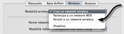

Ciao a tutti, ho letto un po le caratteristiche della base AirPort Express, e non sono niente male.
Però non ho ben chiaro una cosa. Io già posseggo un modem/router/wi-fi delle sitecom (54G MIMO WL-154) che funziona abbastanza bene. La base airport express la posso far funzionare come "ponte" per far aumentare la portata del segnale senza collegarla con il cavo ethernet? ovvero farle prendere il segnale dal wireless?

In senso stretto, ovvero come ripetitore del segnale di UNA rete wireless, non è possibile a meno che il tuo router non supporti il protocollo WDS (ne dubito). La base dovrebbe comunque essere in grado di collegarsi via WiFi come client al network già esistente e crearne uno nuovo. Resta ovviamente la necessità di "switchare" manualmente tra un network e l'altro in funzione del grado di copertura segnale.tobebarbera wrote:La base airport express la posso far funzionare come "ponte" per far aumentare la portata del segnale senza collegarla con il cavo ethernet? ovvero farle prendere il segnale dal wireless?

Guardo se il mio router supporta ili WDS, grazie per le delucidazioni.
