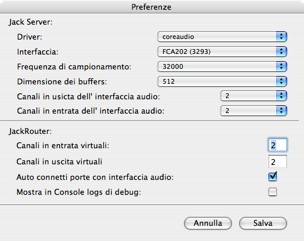

jack non parte con leopard errore non posso avviave jack controlla preferenze
questo capita quando vado su accendi

Devi installare la versione di Jack OS X (che comprende anche Jack Pilot) compatibile con Leopard, e cioè la 0.76: http://www.jackosx.com/download.htmlalexshine wrote:non posso avviave jack
Se non funziona, posta un'immagine delle Preferenze di JackPilot, per cercare di capire cosa non va
Detto questo, Jack OS X è ancora in una fase un po' sperimentale, quindi non è detto che tutto debba funzionare per forza

ciao,risolto il problema era inserire in preferenze ed andare sulla voce interfaccia e loggare la uscita integrata e poi andare su accendimeigel wrote:Devi installare la versione di Jack OS X (che comprende anche Jack Pilot) compatibile con Leopard, e cioè la 0.76: http://www.jackosx.com/download.html
