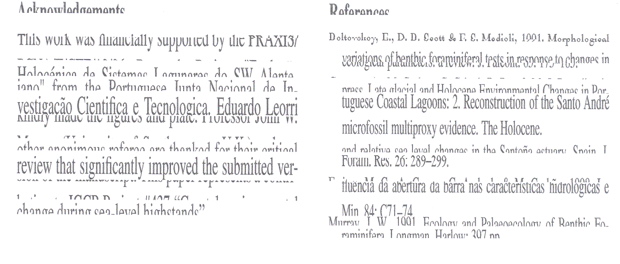

Ho provato a cercare nel forum ma non ho trovato un problema simile al mio (ho cercato un po' di fretta!). Ho collegato il MacBook ad una stampante hp Deskjet 845c per stampare dei pdf. Funziona tutto correttamente ma la stampa è pessima (vedi allegato). Ho provato a smanettare nelle impostazioni ma non ho risolto nulla.

quello che mostri è il documento elettronico oppure la scansione del foglio stampato? che versione del sistema hai installato? la stampante, a parte quel pdf, stampa correttamente?
sappi che non è la stampante che crea i pdf, ma il sistema. non vorrei ci fosse un equivoco.

Scusa, non l'ho scritto prima: l'allegato è la scansione del foglio da me stampato.
La stampante funziona correttamente su tutti gli altri computer (win).
La versione del sistema è la 10.4.11 (se ti riferisci al S. operativo)
font o driver. partiamo dai secondi: in libreria/printers c'è una cartella col nome del produttore della stampante. puoi cestinare quella cartella. (solo quella). poi dal sito del produttore scarichi gli ultimi driver e li installi nuovamente.
