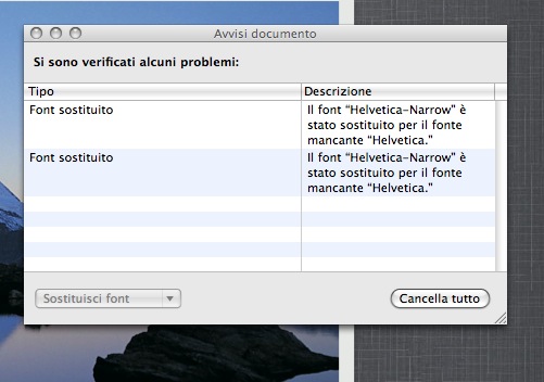

Non uso molto keynote, ma da oggi ricevo messaggi strani riguardo ai font. I font io non li ho mai toccati (aggiunti o cancellati volontariamente), anche se alcuni anni fa ho dovuto usare FontFinagler sul computer le cui preferenze, applicazioni,... ho trasferito su questo iMac.
Se cerco, per esempio, di caricare la presentazione keynote su iwork mi dice che manca il font Cochin nella 32a diapositiva.
Se carico altri temi, mi dice che non c'è Helvetica e ha dovuto rimpiazzarla con Helvetica Narrow. Ma vi pare che io non abbia Helvetica sul sistema?

Allora, Cochin in font della libreria utente non c'era e l'ho copiato da Font della libreria principale. Ora, con la stessa presentazione di prima (panoramica iwork.key), mi dice che il font helvetica narrow è stato sostituito per il font mancante helvetica in quasi tutte le diapositive.

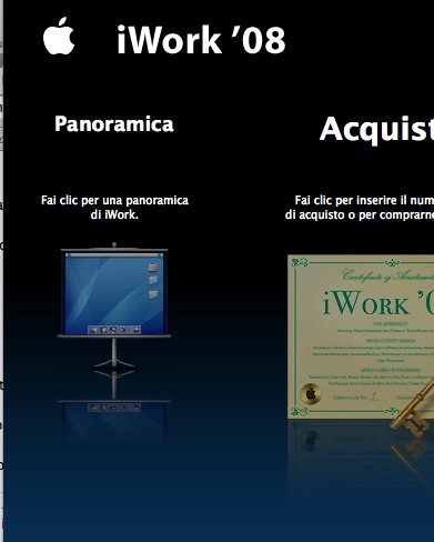

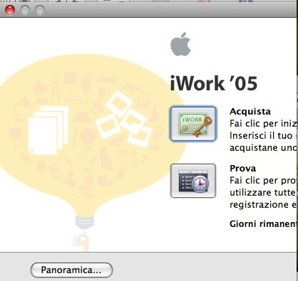

La panoramica io l'avevo aperta con apri... cercando un qualsiasi documento .key da vedere. E' la panoramica con il grosso pallone giallo di iwork 05. Ma i problemi li ho anche con la panoramica di iwork 08, che si può recuperare con Keynote 08 aperto, nel menu AIUTO, panoramica. Ma, senza complicare tutto, mi succede lo stesso aprendo i temi di Keynote 08, per esempio quello che dice CARBON, con la foto del Cervino (?). Sempre il messaggio su helvetica. Vedi la 2a immagine allegata

Ehhhhhhhhh..... Se ho capito bene, non è il mio computer che è ammattito (era questa la mia preoccupazione), ma è un problema di iWork 08 che Apple non ha ancora risolto!.....ti sembra che farò tutto quanto descritto per una applicazione che ho ancora in prova per 29 giorni..? Penso che finirà subito nel cestino! E non credo che la compererò. Spero solo che ora il mio libro font non abbia subito conseguenze nefaste da tutto ciò.
Come non detto:
.. (sono una pignola). La voglia di tirare fuori il disco di ripristino Leopard, pacifist, text wrangler, Terminale e,...... non ce l'avevo, ma ho fatto il tentativo più semplice.
Ho messo sul desktop "N Helvetica Narrow", uno dei font che viene citato nel topic in inglese e che avevo visto facendo la ricerca helvetica (ma non sapevo potesse dare problemi) e ora tutto funziona. Aspetto di vedere quale maledetta applicazione mi richiede questo font.
