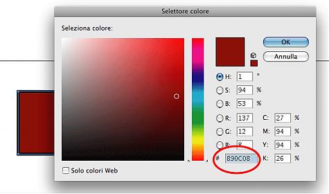

se fai doppio click sul colore del campione scelto in basso a destra troverai un # e di seguito un codice quel codice è il colore effettivo che verrà fuori nella tua pagina web.av1708 wrote:Ciao a tutti,

A seconda poi, delle impostazioni del tuo monitor e delle impostazioni di gestione del colore del tuo illustrator verrà fuori un colore più o meno vivace. questo se parliamo sempre da monitor a monitor, se poi hai pensato bene di stampare il tutto e vuoi che il monitor assomigli alla stampa, fai tre giri sul posto e un segno della croce....

Innanzitutto grazie per l'aiuto che mi state dando con le vostre risposte, vorrei porvi un'altra domanda sempre inerente il mio problema.
Ebbene per la scelta del colore ho preso come riferimento dei parametri RGB ottenuti attraverso KULER (http://kuler.adobe.com/), inserendo i parametri da kuler, noto che vi è differenza tra lo stesso colore mostrato in anteprima in safari e quello scelto da kuler e questo nonostante i parametri siano gli stessi, spero di essere stato chiaro.
Adesso, scusate l'ignoranza in materia, ma credo che l'anteprima dovrebbe essere fedele in questo caso al colore visualizzato con lo stesso browser.
In ogni caso, sarei davvero grato a chi utilizza illustrator per progetti web e mi comunicasse attraverso uno screen shot il color setting utilizzato in fase di progettazione.
Grazie ancora
Alfonso
Grazie ancora
Alfonso
