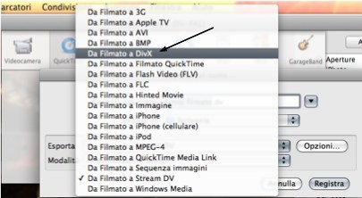

esporta come filmato QT/impostazioni avanzate e dal menu a tendina scegli divx. (se hai divx pro e imovie HD). altrimenti usa mpeg stream clip o ffmpegX per convertire il DV di imovie (ovvero il filmato QT max. qualità) in divx.
