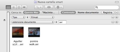

parli delle cartelle smart? ho provato con vari parametri e non ci si riesce.
(per esempio con l'estensione, con avi funziona ma non significa sia un divx, mentre con divx non funziona, seppur abbia nominato un file per l'occasione. ho provato anche con il parametro del codec, del tipo di media, ecc ecc.)

Si, mi riferisco alle smart. Vedi, nella tua schermata c'è il criterio "tipo è filmati" che è quello di default e poi hai aggiunto "estensione documento è avi" (io avevo messo divx ma fa lo stesso), il problema è che elimina dalla prima regola tutti i documenti che non sono avi. Io vorrei far convivere le due regole, tipo qui trovi tutti i file che soddisfano alcuna di queste regole e non solo quelli che soddisfano tutte e due le regole.

i divx non ci sono probabilmente perchè apple non lo riconosce come formato, tantè che QT non li apre senza codec.
tornando al discorso dei criteri, non vorrei sbagliarmi, ma li puoi solo sommare... e pertanto restringi necessariamente il campo di ricerca. se parlassimo di una ricerca booleana sarebbe il parametro "AND".
