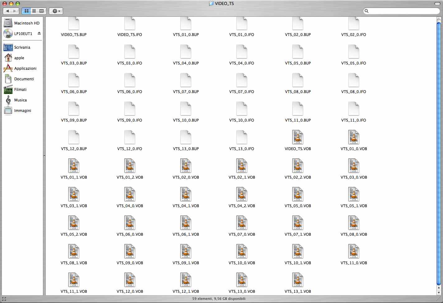

Ok. Ma la cartella VIDEO_TS derivante dall'estrzione completa del disco è questa:http://www.tuttologia.com/macp2p/attach ... 1196174857
come faccio a capire quali sono gli episodi?

luk72 wrote:Ok. Ma la cartella VIDEO_TS derivante dall'estrzione completa del disco è questa:http://www.tuttologia.com/macp2p/attach ... 1196174857
P.S. Scusa non ho ancora capito come fare ad allegare la foto in modo che sia direttamente visibile

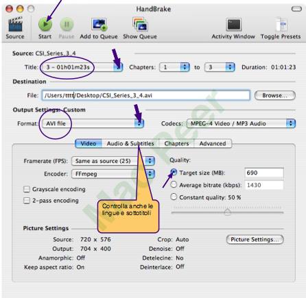

Io ripartirei dal Dvd originale. Lo inserisci nel Mac, attendi che si monti sulla scrivania, apri HandBrake e selezioni la cartella VIDEO_TS che si trova nel DVD.
Oppure procedi selezionando la cartella VIDEO_TS che hai già rippato. Sarà Handbrake a segnalarti i TITLE presenti. (vedi lo screenshot: in alto a sinistra)

Mi è sorto un dubbio: quando apro HandBrake e lo vado ad impostare con i parametri fornitimi da Avrobay via screenshot
(vedi foto sopra), trovo sempre selezionato di default la casella 2-pass encoding. Dato che non so assolutamente di cosa si tratti,
mi limito a deselezionarlo come si presenta nella foto sopra. Mi chiedevo però.. è una funzionalità con una sua utilità? Grazie

Io non lo uso perché mi pare non ne valga la pena. Ma naturalmente incontrerai persone che la pensano diversamente.luk72 wrote:Mi è sorto un dubbio: quando apro HandBrake e lo vado ad impostare con i parametri fornitimi da Avrobay via screenshot
Come ho scritto qui:
http://www.tuttologia.com/freeware/handbrake-mac.html
"Possiamo evitare il "2-pass encoding" perché allunga sensibilmente i tempi di conversione di Handbrake senza strabilianti risultati (ma è sempre bene tentare esperimenti e verifiche)."
Ti consiglio di fare delle prove e verificare di persona.
