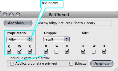

se tu hai cambiato nome all'utente normale vedere il divieto di accesso. ribadisco che, a parità di versione, la cosa migliore è semplicemente sostituire la libreria (la nuova in immagini con la vecchia che trascini dal disco).
i permessi devono essere di lettura e scrittura per l'utente e devi applicarli agli elementi inclusi. con programmi appositi come batchmod è molto semplice.

Effettivamente avevo cambiato nome all'utente.
Ho liberato il percorso per arrivare alla cartella immagini ed al suo contenuto, proprio ora sto importando 808 foto.
Immagina che dolore se le avessi perse.
Per liberare il resto ricorrerò al programma che mi hai indicato.
