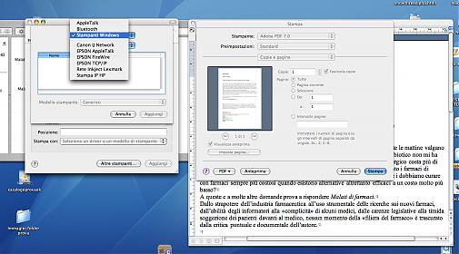

Eseguite tutte le operazioni, ma in nessuna tendina mi vede la stampante (Samsung ML-1210). Non la trovo né in "Seleziona un driver o modello di stampante", né in "Altre stampanti.
Allego lo screenshot come da te suggerito
Immagine 1.jpg (31.1 KiB) Viewed 552 times
da quello che vedo (male perchè è coperto) non rileva la stampante, prova con un'altro cavo usb.
quello che intendo è questo, la stampante deve apparire in questa finestra:
e devi poter selezionare i driver (voce:"stampa con"). la stampante non sempre appare immediatamente. spegni, stacca il cavo e riprova.

Avevi ragione, era proprio un problama di "rilevazione"... ho staccato/riattacato/acceso/spento/riavviato e adesso me la rileva regolarmente...
Che dire.... GRAZIE!!!!!
