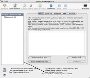

in utility disco puoi vedere lo stato SMART del tuo disco, nonchè provvedere alla riparazione dei permessi e alla verifica del disco.

stato SMART:
dovrai leggere: "verificato" e non altro e se è cosi il problema non sussiste. si tratta di un controllo che viene fatto quando avvii sul disco ed è relativo alla sua integrità.
ovviamente ripara i permessi. i profili del monitor non centrano nulla con l'avvio del sistema operativo, soprattutto nella fase iniziale in cui dici di lamentare il problema.
