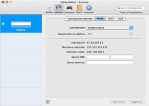

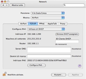

Ho notato questa "diversità" negli indirizzi IP. Può essere che sia questa la causa delle disconnessioni?

maxnf wrote:Ho notato questa "diversità" negli indirizzi IP. Può essere che sia questa la causa delle disconnessioni?
no. la tua airport assegna gli IP (fa da router) e va bene così.... ci mancherebbe. però dovresti fare la mappatura della porta usata da azureus, questo perchè funziona molto meglio.... e magari non perde la connessione... magari dico, non ho certezze.
