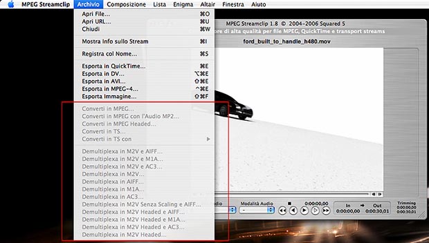

mi è nato un problema con mpeg streamclip:
non riesco a convertire un file .mov in un semplice e generico .mpeg di livello 1 (il più leggibile e universale degli mpeg).
quando apro il file .mov in mpeg streamclip e gli dico "archivio" non mi attiva tutte le opzioni da "converti in mpeg" alla fine, ciè posso solo esportare formati che riesco a ottenere anche con quick time.
riesco a multiplexare solo i formati dvd .vob
qualcuno sa dirmi perchè??? :x
spero di essermi spiegato, vi allego un immagine per farvi capire meglio.

mpeg stream clip non ha problemi, semplicemente non lo fa da mov.
