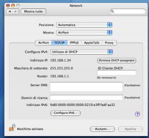

Ciao flashcream, in effetti da prima, quando riuscivo a scaricare ad ora ho cambiato(temporaneamente) provider (prima tiscali ora tele2).
Ti allego due immagini vedi se ti dicono qualcosa.

lo sai che tele2 è non adatto al p2p? che si sono i filtri praticamente sempre attivi e anche con un highID (quando lo ottieni, se lo ottieni), scaricherai sempre molto lentamente? queste informazioni sono reperibili nel forum con ricerca.
nelle immagini si vede quale sia l'IP del mac (192.168.1.34). deve essere lo stesso che hai inserito qui:
http://tuttologia.com/forumtutor/Prestige650H4.jpg
controlla e collegati dopo la mezzanotte per eludere parzialmente i filtri.
