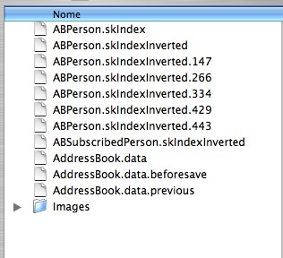

Il problema è questo: settimana scorsa, mentre lavoravo mi compare una finestra di aggiornamento rubrica, con 1 aggiunta, consenti le modifiche? "SI" Come si risponde stupidamente senza leggere bene, risultato: sparito tutto. Ora nella rubrica indirizzi c'è solo il contatto Apple e il mio come utente principale.

Ora sono andata a vedere in libreria/Application Support/AddressBook (vedi immagine allegata) e ho trovato dei file interessanti che forse potrebbero aiutarmi a ricomporre la rubrica.

- Immagine 1.jpg (41.63 KiB) Viewed 263 times
immagino tu non abbia una copia di backup (archivio/esegui... e ripristina da copia di backup) in ogni caso adesso falla. cosi come, immagino, tu non abbia una copia dei files che mostri nello screenshot.
controlla data di creazione/modifica e soprattutto dimensione dei vari addressbook.data, ma temo tu abbia sovrascritto tutto. l'unica speranza sta in addressbook.data.beforesave (al quale, se contenesse i dati, puoi togliere la parte finale dell'estensione "beforesave"). spero di essermi spiegato.... e mi raccomando, copia l'intera cartella prima di metterci le mani.
certo che ti aiuta, anzi ti dovrebbe risolvere il problema.Cimina wrote:Il fatto di aver una sincronizzazione su .Mac non mi può aiutare?
Ma soprattutto con il file .data, cosa ci faccio?
io farei cosi, senza tentare sincronizzazioni al momento.... ma non ho mai avuto un idisk, che invece tu hai, e se hai un backup su remoto: mi scaricherei l' immagine dmg dall'idisk (cioè il backup) e poi al suo interno troverei la cartella che contiene i files che sopra hai mostrato e che rappresentano il database di rubrica indirizzi, quindi li sostituirei.
