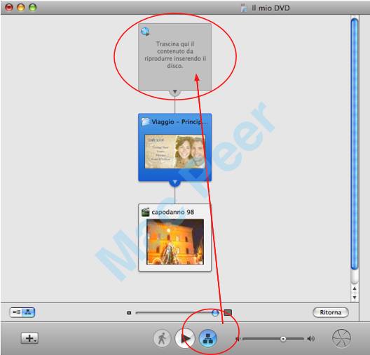

Salve a tutti, vorrei sapere se è possibile, utilizzando iDvd, creare un disco con un filmato che parta quando si inserisce il dvd nel lettore..... mi spiego meglio, vorrei che inizialmente partisse questo filmato di diciamo 45-50 secondi e poi apparisse il menù animato del dvd ad esempio "Riflesso - bianco".... spulciando nei vari Tutorial ho trovato le varie opzioni per modificare pulsanti ecc ma niente del genere..... :? ??: :? ??: :? ??:

Puoi farlo attraverso la MAPPA DVD
Aggiungo quanto si trova sull'aiuto iDvd:
Riprodurre un filmato o una presentazione prima che appaia il menu principale
Puoi fare in modo che il filmato o la presentazione vengano riprodotti non appena il disco viene inserito nell'unità, ancora prima che appaia il menu principale. Questi vengono chiamati filmati o presentazioni "con riproduzione automatica". È possibile utilizzare la riproduzione automatica insieme alla ripetizione ciclica per creare una presentazione che si ripete continuamente, denominato DVD in "modalità chiosco".
Per creare un filmato che si riproduce automaticamente:
Fai clic sul pulsante Mappa (B, mostrato sopra) per aprire la mappa del DVD.
Fai clic su Media per aprire il pannello Media, quindi fai clic su Foto o su Filmati.
Trascina un filmato, un'immagine o un album di foto dal riquadro all'icona del progetto (la prima icona nella mappa del DVD). Viene visualizzata un'icona nella parte inferiore del progetto ad indicare che è stato aggiunto un filmato o una presentazione con riproduzione automatica. Inoltre, puoi trascinare le immagini o i filmati dal Finder.
Per attivare la ripetizione dei filmati (o delle presentazioni) con riproduzione automatica, fai clic sull'icona del progetto e scegli Avanzate > "Ripeti filmato" o "Ripeti presentazione".
Se hai aggiunto un filmato, l'audio del filmato viene utilizzato durante la riproduzione. Se il filmato non ha nessuna traccia audio, non ci sarà alcuna riproduzione audio.
Se hai aggiunto un filmato con marcatori capitolo (da iMovie HD, Final Cut Pro o Final Cut Express), questi marcatori capitolo possono essere utilizzati per la navigazione. L'utente può fare clic sul pulsante Successivo o Previous del telecomando per spostarsi avanti o indietro di un capitolo. iDVD non crea menu delle scene per i filmati con riproduzione automatica.
Se hai aggiunto una presentazione, puoi fare doppio clic sull'icona del progetto per aprire l'editor della presentazione. Qui puoi aggiungere un singolo documento audio o una playlist come colonna sonora e impostare altre funzionalità della presentazione.
Fai clic sul pulsante Anteprima (A, mostrato sopra) per controllarne l'aspetto.
Al termine, fai clic sul pulsante Esci sul telecomando del DVD per tornare alla finestra di iDVD.
I filmati con riproduzione automatica aumentano le dimensioni complessive del tuo progetto. Controlla la finestra delle informazioni di progetto per vedere quanto spazio resta disponibile per il progetto. Se la durata del filmato è troppo estesa, potresti creare un filmato più breve che contenga solo le immagini più significative.
Suggerimento: se desideri che gli spettatori siano in grado di vedere ancora il filmato o la presentazione con riproduzione automatica, aggiungi un pulsante al menu principale.

Grazie mitico!!!!!!!!!!! :D :D :D :D :D :D :D :D :D :D :D :D :D :D
