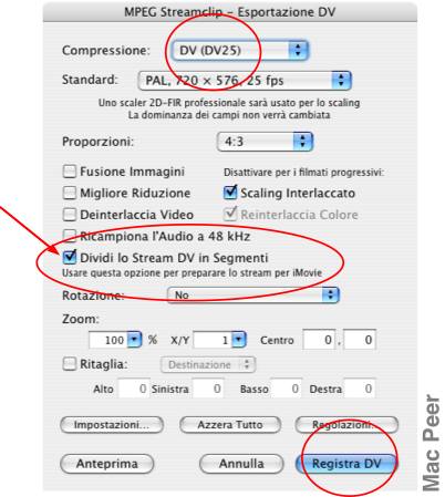

Ti avevo suggerito di convertire in DV con Mpeg Streamclip e non in altri formati! :wink:
Archivio > Esporta in DV
