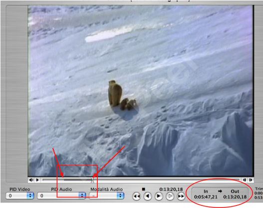

Non mi hai detto se QuickTime legge perfettamente i filmati e in quale formati sono...
ma ti do la seguente indicazione perché comunque valida:
Apri il filmato in Mpeg Streamclip

Porta il cursore all'inzio della pubblicità:
Composizione Seleziona IN
Porta il cursore alla fine della pubblicità:
Composizione > Seleziona OUT
(questo per selezionare l'inizio e la fine della pubblicità)
Composizione > taglia
Archivio > registra col nome
ed avrai il filmato senza pubblicità e senza perdita di qualità dovuta a ricompressione.
