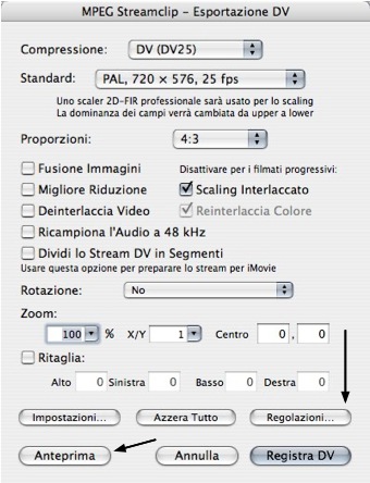

purtroppo non c'è un'anteprima per valutare il risultato immediatamente. al proposito e se hai spazio su disco, puoi esportare in dv normalmente, quindi utilizzare mpeg stream clip per elaborarlo giudicando immediatamente il risultato voluto.
