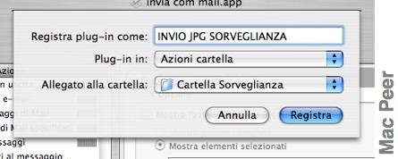

Sì, con Automator dovrebbe essere fattibile. Dai un'occhiata.
Crei un flusso semplice (come vedi) e lo salvi come "azione cartella". Poi quell'azione cartella la assegnerai alla cartella in cui le immagini vengono registrate: ad ogni immagine che si aggiunge al folder il flusso riparte.
