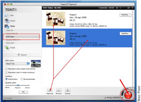

Se ho capito bene, tu vuoi fare dei DVD Video a partire da .mov compatibili con QuickTime. Bene, allora devi semplicemente scegliere DVD Video e masterizzare:
Nelle Impostazioni Masterizzatore > Avanzate abilità Prevenzione Buffer Underrun

avrobay wrote: Se ho capito bene, tu vuoi fare dei DVD Video a partire da .mov compatibili con QuickTime. Bene, allora devi semplicemente scegliere DVD Video e masterizzare:
Si Avro, grazie, avendole tentate tutte ho naturalmente anche impostato le funzioni come dal tuo screenshot: esegue tutta la lunghissima codifica e al momento di gravare il lead in mi espelle il disco mostrandomi gli avvisi di cui sopra. :?
