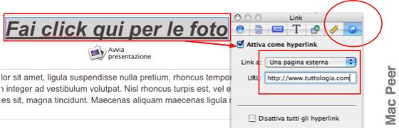

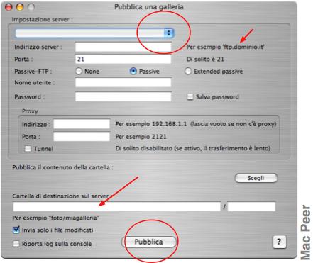

Nebbiombra, fammi sapere se hai capito che cosa intendo dire.
Devi caricare sul server la pagina e le foto generate da Galerie:
thumbnails
mediafiles
index.html
pages
dentro una cartella a cui hai dato un nome (per esempio "miefoto")
e poi creare un link dalla pagina di iWeb che punta a quella cartella:
www.tuosito.it/miefoto
thumbnails
mediafiles
index.html
pages
ciao!!!

Ma tu e nebbiombra siete la stessa persona?macri wrote:se facessi quello che dici tu con un click apro la gallery, il sito peserebbe meno?
Il "peso" della gallery dipende soprattutto dalla dimensione delle foto.
Nel caso di Galerie dipende dalle dimensione Max data alle miniature e alle immagini. Di default è 160 per le miniatire e 600 per le immagini, ma puoi ridurre queste dimensioni come vuoi.
