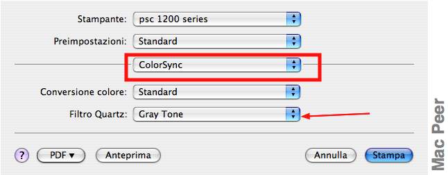

Scegli dal menu a comparsa qualcosa di diverso da "Copies e Pages": lì certamente non troverai l'opzione per la stampa in bianco e nero.Lomax wrote:A me non risulta quella finestra che hai tu![]()
Ho sempre questa qui:
Puoi comunque usare i filtri Quartz a prescindere dal tipo di stampante e del suo driver.
Può essere una soluzione se il driver della stampante non prevede l'opzione di stampa in BN/scala di grigi
