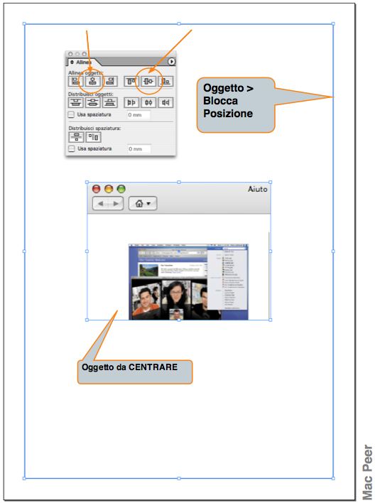

Ciao a tutt!
Qualcuno sa dirmi se c'è un comando per centrare un oggetto nel foglio della pagina?? esempio un quadrato in un a4? per allineare due oggetti uso la palette alline, ma per allineare un oggetto tenendo conto dei margini del foglio come fare?
Grazie, ciao!
Non conosco approfonditamente InDesign ma uso questo tipo di programmi da venti anni ed ho imparato ad arrangiarmi ;)
Disegna un rettangolo coincidente con i margini dell'A4
BLOCCA l'oggetto (il rettangolo appena disegnato)
Allinealo con il comando allinea (orrizzontale e verticale) con l'oggetto che aggiungerai
Fammi sapere

anch'io avendo a che fare da anni in un modo o nell'altro mi arrangio.. ma mi sembra strano che nel 2006 nella cs2 non ci sia un modo per centrarli direttamente senza creare altri rettangoli.. no?

Purtroppo stò lavorando da un PC e da una versione di Indesign vecchia, ma penso che il concetto rimanga lo stesso.
Qui di seguito c'è la spiegazione e spero che si veda bene.
