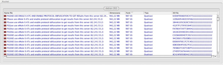

A partire da eMule 0.47b (la versione pc) è prevista l'opzione dell'offuscamento e capita, sempre più frequentemente, che alcuni server abbiano deciso di attivarla. Questo comporta che le versioni aMule per Mac non possano accedere ad una corretta ricerca sul server.
Leggeremo questo tipo di risposta: "PLEASE USE emule 0.47c AND ENABLE Protocol obfuscation to get results from this server"
Significa che quel server richiede che si attivi l'offuscamento, in difetto si rifiuta di fornirci i risultati.
Per quanto ci riguarda non c'è altra via che attendere un aggiornamento della corrente versione mac, la 2.1.3, che preveda tale opzione.
