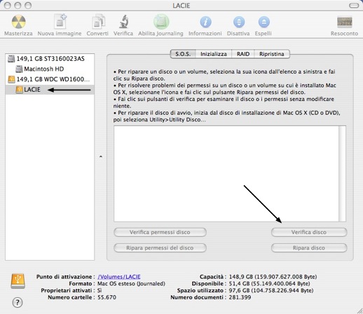

flashcream wrote:detto questo con utility disco verifica il disco esterno ed eventualmente riparalo.
utility disco non lo vede(solo system profiler lo vede)
quando utility disco non riconosce un disco e quindi non è possibile ripararlo (ammesso che sia un problema del disco e non delle porte usb o altro) si prova ad utilizzare diskwarrior (programma commerciale)
http://www.alsoft.com/DiskWarrior/
si prova, altresì, a collegare il disco ad un altro mac o pc (si salvano i dati e poi si procede all'inizializzazione (formattazione) che risolve solitamente tutti i problemi.
ma ripeto.... può essere un problema dovuto al mac (le porte o il sistema operativo... perchè mac os x 10.4 talvolta ha problemi con le periferiche usb, spesso risolto installando il combo update) o del disco stesso o del cavo.... quindi per capire è necessario collegarlo ad un altro computer.
