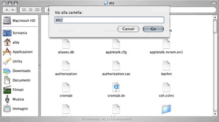

finder--->menu vai/vai alla cartella e digiti il persorso della sua directory
(è un file invisibile di sistema, normale che col finder e la visualizzazione a finestre non lo vedi ma se fai come scritto sopra invece lo vedi e poi ci navighi come credi)
ti suggerisco questo perchè hai affermato di conoscere il percorso, altrimenti ci sono altri sistemi.
es: etc/
ed entrando nella cartella httpd di etc/ trovo proprio il file che cerchi.
