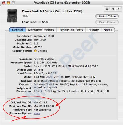

Ho trovato su Mactracker (applicazione) le seguenti informazioni:
spero possano servire...
Io ti consiglierei di trovare Mac Os !0.2 (JAGUAR) ed installare quello.
