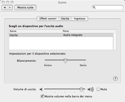

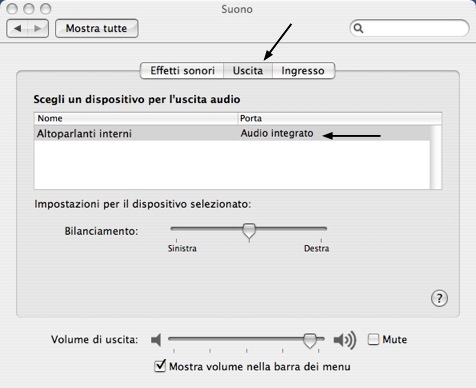

davvero niente di definitivo o particolarmente tecnico, in pratica "smanettando" più volte è necessario che altoparlanti interni sia selezionabile e selezionato. pare che magicamente appaia dopo un pò... (io aggiungerei che proverei anche a collegare/scollegare qualcosa... tipo delle normali cuffie più volte con un programma tipo QT che suona un brano)
questa è la situazione corretta (senza cuffie o altro dispositivo):
questa è la situazione con le cuffie (non un dispositivo digitale che cmq io non possiedo):
nel togliere le cuffie torna automaticamente come il primo screenshot.
