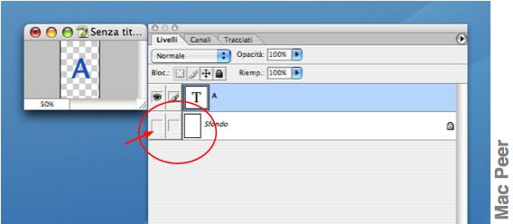

Intanto io userei questo metodo: crea la scritta in Photoshop e rendi invisibile lo sfondo (livello).
Poi salva la scritta come GIF (mantenendo la trasparenza).
Il Gif poi lo apri con QuickTime
Composizione > seleziona tutto > Copia
e lo incolli nel filmato su cui sovraimporre (aggiungi a selezione e scala).
Edit: funziona ma il risultato non è entusiasmante. Aggiungo che in Quicktime va selezionato trasperenza > Alfa semplice
