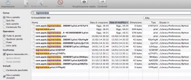

ho disinstallato correttamente cleanmymac e adesso non c'è più traccia del programma.
ho trovato 9 files plist loginwindow nella mia libreria ma non me le fa buttare nel cestino! come devo fare?
e soprattutto, li butto tutti?

come già detto, tutti i files che contengono loginwindow. si cestinano col finder senza problemi in quanto files dell'utente. se questo non accade, hai gravi problemi ai permessi sui files dell'utente.

flashcream wrote:come già detto, tutti i files che contengono loginwindow. si cestinano col finder senza problemi in quanto files dell'utente. se questo non accade, hai gravi problemi ai permessi sui files dell'utente.
E come posso risolvere questi problemi? Se io prendo uno di quei files, appena lo sposto mi fa vedere un segno di divieto in bianco...
se però faccio mela+1 mi dice che io ho permesso di lettura e scrittura per quel file!
