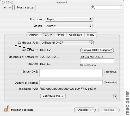

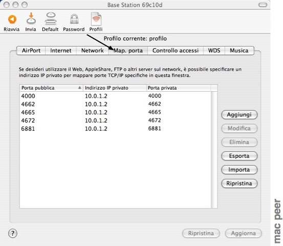

come vedi qui, perchè l'airport fa da firewall in entrata:
io ho indirizzato verso il mio mac le porte necessarie al trasferimento files di icq, i servizi azureus e amule
l' ip privato che vedi è quello del mio mac (assegnato dal server DHCP)

Perfetto, quindi devo solo indirizzare verso il mac le tre porte che ho inserito nel firewall alla voce aMule, giusto?
Ora provo subito.
__________
Infatti.Image
Grazie mille. 8)
