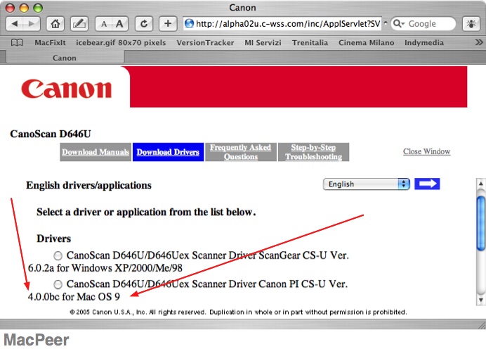

Purtroppo la Canon non ha preparato un driver per OS X:
Mi sa che sei in un vicolo cieco… :?

Il tuo scanner non ha driver ufficiali per OS X, non è supportato da VueScan e non è nemmeno supportato dal progetto SANE che invece ha resuscitato ottimamente un mio vechcio Mustek CU1200 USB con mia somma soddisfazione.
O lo usi con Classic o lo butti.
